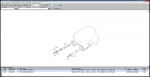

    Boa tarde amigos, bom já postei algumas vezes que estou fazendo uma grande manutenção na minha Sorento 2006 EX 2.5 CR3, irei levar ela para um sítio que tenho no interior do meu Estado(Pará), e só poderei trazer ela para capital a cada 8 meses para fazer manutenção; Trocas de oléo e filtros consigo fazer no sitio, por isso essa revisão grande no motor do carro. Agora estou atrás de algumas peças:
    PEÇAS:
    - Eixo Balanceador
    - Kit de corrente
    - Tampas da corrente inferior e posterior
    Alguém sabe o número dessas peças na concessionária ou sabe onde consigo comprar pela internet?
    Obrigado.

    Caio,
    Qual o lado do eixo?
    A tampa é a de baixo? Ou são duas? são 4 conjuntos: frente em cima e embaixo. Atrás, em cima e embaixo.

    São dois eixos diferentes, com códigos distintos. Tem que ver qual.
    Sobre a marca da corrente, não sei te dizer.

    Sobre os códigos, da cobertura da corrente:
    213504A001 - da frente
    213704A401 - de trás
    Do eixo:
    direito: 233214A001
    esquerdo: 233114A001
  • #2040
    Usuário Avatar de ffsias
    22/10/2011
    995
    Agradecimentos: 85
    Eixos.
