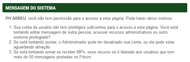

    Não está disponível pra minha conta de usuário enviar MP, pode me passar outra forma de contato?
    Entra no painel de controle, depois nas "configurações do forum" (menu esquerdo). Ali dá pra habilitar o recebimento de MP. Retorna se não conseguir.

    Citação Postado originalmente por ffsias Ver Post
    Meu e-mail: paulohenrique.abreu@craftengenharia.com.br

    A questão do mínimo de mensagens postadas....Vou te mandra email.
