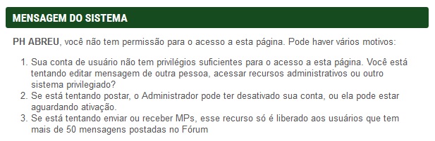

Se tu tens interesse no chip, me manda uma MP.
A questão do mínimo de mensagens postadas....Vou te mandra email.
