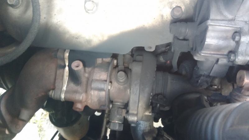

amigos conheci um senhor que está com uma sorento parada à 4 meses porque ela vibra muito, ele da a partida algumas vezes na semana para a bateria não descarregar, como está sem grana para levar à uma oficina veio me perguntar se ja tive esse problema, eu nunca tive e me levou até o carro dele, assim que ligamos começa a vibrar muito e outra problema que notei é que quando ele da a partida sai um pouco de fumaça próximo da turbina, gravei um vídeo e tirei foto)
https://www.youtube.com/watch?v=uytdqXJA2oo
Anexo 556428
Tive um problema de vibração semelhante ao do vídeo e era apenas o mau contato no conector de um dos bicos injetores, que fazia com que o respectivo cilindro tivesse uma queima irregular (ou não queima) no combustível.
Isso gerava um desbalanceamento no funcionamento do motor e a consequente vibração.
No meu caso, bastou tirar os conectores, limpar e reconectar.
