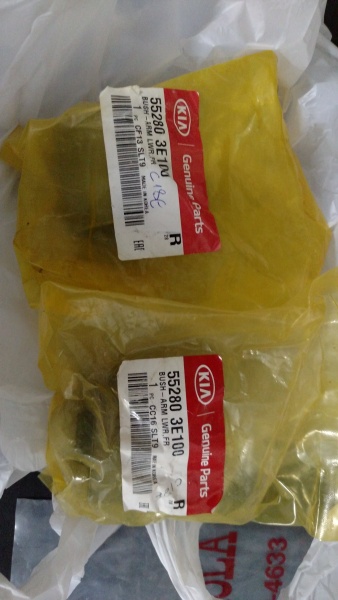

Buchas compradas....agora e fazer o serviço.

Sei que é pedir de mais, mas se puder tira umas fotos ou filma alguma curiosidade na troca.
