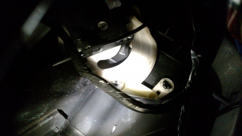

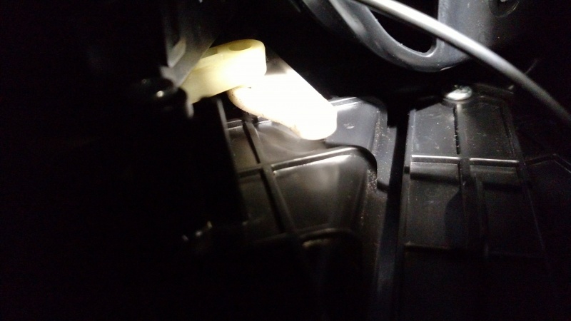

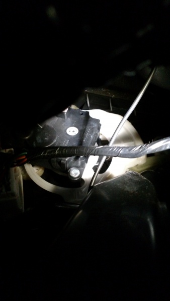

adriano do whats, vc q me passou a dica do atenuador do AC né ?!!? eu deitei em baixo do painel e movi com a mão as polainas...dai o vento descia ou subia pro parabrisa....deve ser essa pessoa q vc falou então....mas n cheguei a desmontar, então deve ta quebrada dentro ainda? ou pode ser o comando que não tá chegando nas peças ?
É um atuador que dentro tem um motor que vai ligado a umas três engrenagens de plástico. No meu caso ficou travado no para-brisa. Mas o defeito foi o motor que queimou. As engrenagens estavam todas intactas.
Inclusive já comprei a peça no E-Bay. Agora é esperar chegar substituir e partir pro abraço.
No meu caso foi essa peça aí em baixo que deu defeito.
