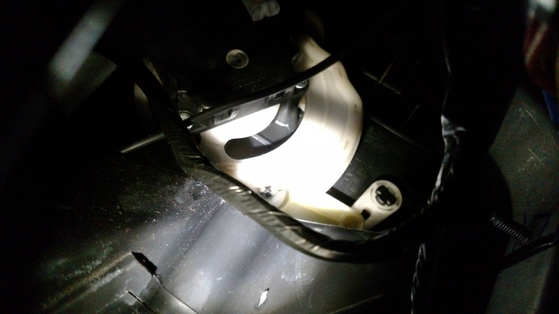

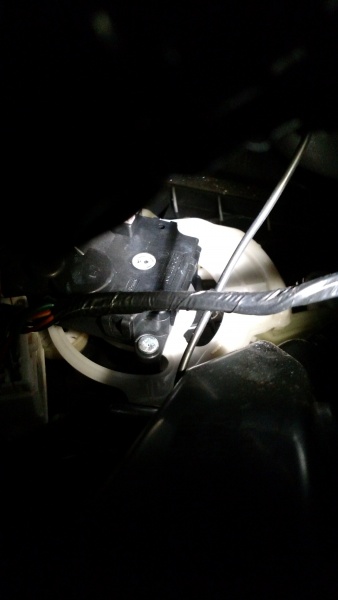

    Não tem como gravar...é apertado...mal cabe o braço. Mas deixa ele fazendo o barulho e enfia a mão por trás do console, pelo lado do motorista, Dá uma espiada, deitado no assoalho, que tu vai conseguir ver mais ou menos onde fica o mecanismo. Daí tu dá uma forçada, para destravar e ele solta.

    Dá uma olhada....mas acho que não vai adiantar muita coisa:
    Kia Sorento-img_20180309_180113953.jpgKia Sorento-img_20180309_180140678.jpgKia Sorento-img_20180309_180210594.jpg
    Adiantou, sim. Valeu de novo grande ffsias.
    Por essas fotos já dá para eu ter uma noção de como proceder.
    Mais uma vez, muito obrigado pelo apoio.
