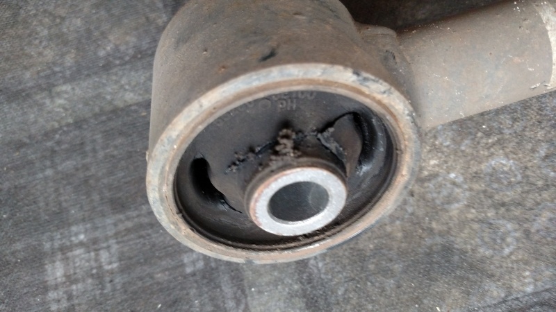

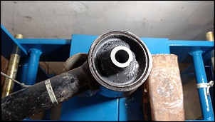

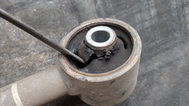

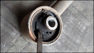

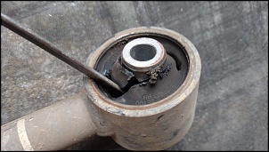

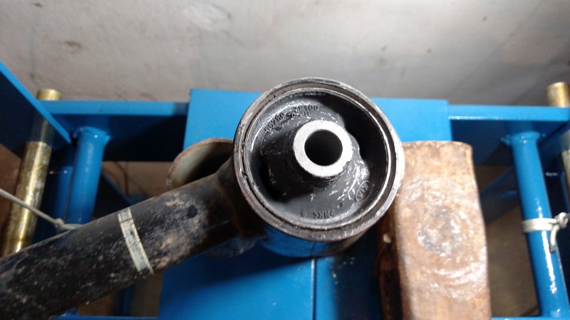

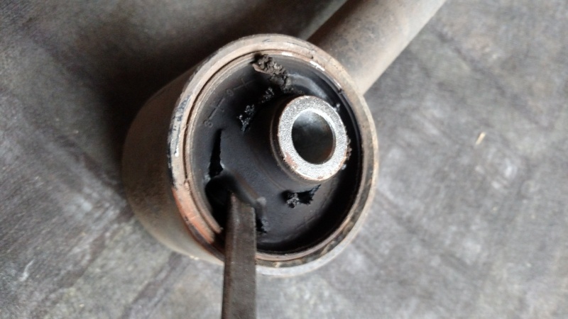

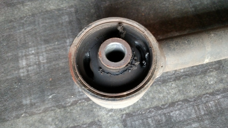

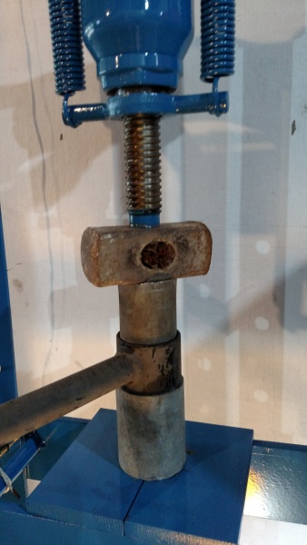

    Hoje troquei a bucha do braço da suspensão traseira de um lado.... Retirar o braço é barbada, não tem mistério, mas depois.... a tal da bucha estava agarrada e deu trabalho pra tirar. Chegou a marcar 12t na prensa e nada. Coloquei desengripante, deixei agir um tempo...e finalmente soltou.

    Minha garagem é quase uma oficina....kkkk. A prensa eu comprei justamente por causa da troca destas buchas. Deu trabalho foi achar os tubos nos diâmetros corretos.
    O vídeo estava em "privado", agora vai tocar.
