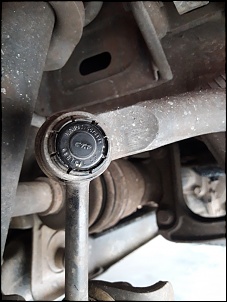

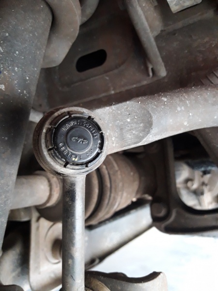

    Boa tarde ai Galera, veja se alguém pode me ajudar... Preciso trocar a bieleta da barra estabilizadora do lado direito (carona). Andei pesquisando e encotrei 2 codigos diferentes para a mesma peça, um deles é 548113E160 e o outro 548113E060 ... reparei que so muda um numero ai no final. O chassi dela é KNAJC524895883584. Se alguem puder me ajudar a indicar a peça certa fico grato.

    Eu olhei aqui e consta esses dois números..
    548113E110 - lado Esquerdo
    548113E160 - lado Direito
    mas entra nesse site e coloca seu chassi (VIN) que vc vai achar tudo.. Da uma conferida antes de comprar
    Kia - Catcar.info
    SORENTO 2008/09 EX 2.5 VGT 4x4 Diesel 170cv

    Bom dia, pô show de bola em Sandro, agora ficou facil... Valeu mesmo, Abraço.
