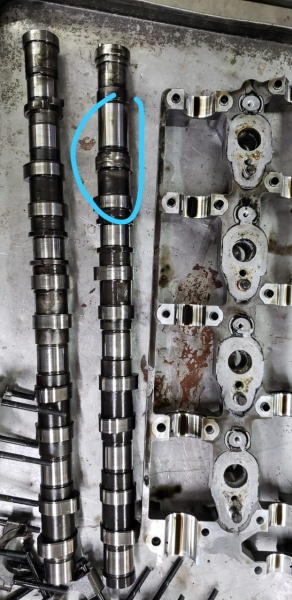

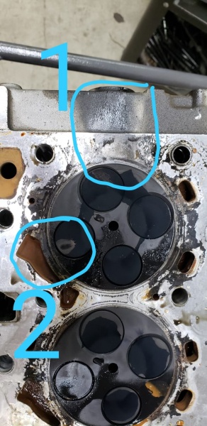

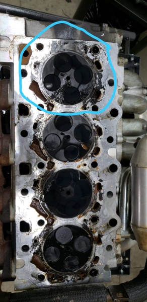

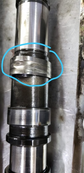

Mas, tive problemas. A camioneta ferveu. Estou fazendo orçamento, em princípio só plainar o cabeçote, trocar o comando de válvulas e um balancim das válvulas, pois o roleto que fica nesse balancim estragou o comando.
Mas a questão é: Por que ferveu se tinha água corretamente no sistema?
Liguei para o antigo proprietário (que também tinha comprado essa mesma camioneta da mesma revenda de veículos) e ele disse que com ele também tinha fervido, que teve que trocar o cabeçote, mas que aconteceu porque não tinha água, pois um cano que resfria a turbina estava quebrado (vazando). Ele acabou fazendo isso, mas acabou devolvendo o carro na revenda e pegando outro.
Na oficina onde estou fazendo o serviço fui informado que os 4 bicos injetores não prestam mais, um parece que nem pulveriza mais combustível. Será que isso pode ter relação com o superaquecimento?
Que dor de cabeça...
Seguem as fotos:
Anexo 5636731. Fuga de compressão - 2. Entrada de àgua
Anexo 563674
Anexo 563675
Anexo 563676
Minha humilde opinião é que super aquecimento são relacionados, não necessariamente, a um conjunto de variáveis. Pode ser somados ou em parte:
- mal uso do carro em condições severas. 140-150 por hora sempre, achando que se está num sedan à gasolina. Vai super aquecer sim, e esse é um dos motivos dos cabeçotes das Pajeros Sport Diesel 2007 para cima torrarem. Carro diesel possui um motor de alta compressão e a rotação dele é menos da metade de um carro do ciclo Otto. Quando se anda a 4-5 mil giros num carro diesel por horas? Só louco mesmo... Salvo aqueles que estão com a manutenção muito controlada e fazendo a preventiva direto e olhe lá... Tem que saber o limite do carro, mas não pode ficar na beira dele, pois vai danificar igual.
- pouca manutenção no sistema de arrefecimento. Cá entre nós, quem olha a todo momento essa parte? Eu, olho, mas poderia dar atenção maior. Se não trocar rotineiramente o líquido de arrefecimento, a temperatura controlada do radiador já não será a mesma e o acúmulo de resíduos sólidos resultantes da oxidação aumentam... com isso...
- ...a válvula termostática também oxida e vai pro pau. Custa 130 reais na concessionária. Não compro genérica e esses reais são nada comparados a uma peça de procedência duvidosa... como a China. Deus não quis que o V6 da minha Pajero não fundisse o motor pois eu estava a quase um ano andando com a válvula deficitária e o motor trabalhando no limite de temperatura sempre. Mas era um gasolina né? Diesel não tem essa paciência.
O segredo da longevidade do motor diesel é: cuide da temperatura (faça a preventiva do fluído e válvula) e sempre troque o óleo e os filtros no momento certo, principalmente o de combustível a cada 10 mil km.
Na Korea Motors aqui em Porto Alegre, conversando com o dono de lá, ele disse que cansa de aparecer Sorento Diesel com a parte de cima do radiador estufada. Por que seria??? Só ler os pontos acima... algum deles foi a razão.
Eu não acho que o problema dos bicos gerou isso ou isso gerou o problema nos bicos. Eles abriram o bico (desculpe o trocadilho) pois já estavam na hora de serem trocados... o que é antecipado pelo uso do nosso diesel de bosta. Eu uso S-10 e essa discussão é super longa (nem quero entrar nisso), mas não abro mão de algo mais moderno. Esse motor não é de um Mercedes 608 num Toyota Bandeirante 1972. É moderno pra cacete. Por isso não uso S-500 nem a pau.
Outra, não caia nessa de meter óleo grosso pois o carro é mais rodado. Respeite o manual sobre as especificações. Esses motores possuem dutos finos e se o óleo for muito grosso, demora para ir para o cabeçote... aí pode aquecer também por causa da fricção sem lubrificação e desencadear a merda toda. Claro que isso não acontece de um dia para o outro, mas não sabemos o que os antigos donos faziam né? Quando comprei a minha, estava lá o selinho do óleo: 15w40. Puxa, no meio do inverno do RS um óleo grosso desses - comprei no meio do ano. 150 mil km para diesel é quase sair das fraldas para esses motores. Na dúvida, nem venha no fórum: OLHE O MANUAL. :-)
Não sei se tu deu uma puta broxada com o carro, mas te digo que não é culpa da qualidade dele. São dos antigos donos. Se você fizer esse serviço bem feito, terá um companheiro confiável por muito tempo. Se o carro está na garantia, mesmo sendo particular, tem que rachar esse custo aí.
