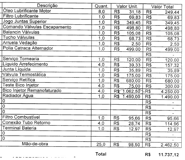

Bom pessoal, no final gastei uma pequena paulada pra arrumar a camioneta:
Anexo 564099
A reforma nos bicos injetores foi gritantemente perceptível, o carro tem mais fôlego e o motor gira muito mais suave. O comando de válvula e o balancim que foram trocados também eliminaram um ruído muito chato que tinha.
