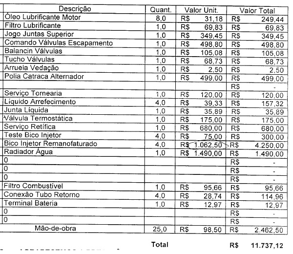

    Citação Postado originalmente por robertokm Ver Post
    Obrigado Rogério!
    Mas, tive problemas. A camioneta ferveu. Estou fazendo orçamento, em princípio só plainar o cabeçote, trocar o comando de válvulas e um balancim das válvulas, pois o roleto que fica nesse balancim estragou o comando.
    Mas a questão é: Por que ferveu se tinha água corretamente no sistema?
    Bom pessoal, no final gastei uma pequena paulada pra arrumar a camioneta:
    A reforma nos bicos injetores foi gritantemente perceptível, o carro tem mais fôlego e o motor gira muito mais suave. O comando de válvula e o balancim que foram trocados também eliminaram um ruído muito chato que tinha.
    Mas ainda assim fiquei preocupado. Hoje, fui fazer um pequeno teste após esse conserto e peguei uma rodovia com bastante serra. A temperatura indicava sempre um pouco abaixo do meio do mostrador. Mas numa subida bem forte, sem exigir muito do carro (ao menos eu acho que não), ela subiu para 3/4 do mostrador, o que me assustou bastante. Liguei para a oficina e o proprietário me falou que até esse 3/4 é o limite e que está dentro do esperado que aconteça pela alta temperatura do dia e subida forte.
    Porém não me convenci.
    A de vocês também chega eventualmente a essa temperatura?
    Obrigado.
    Roberto

    Quase chorei quando vi o preço final.
    Agora quero aproveitar a camioneta, mas com essa preocupação por enquanto não vou conseguir ficar tranquilo.

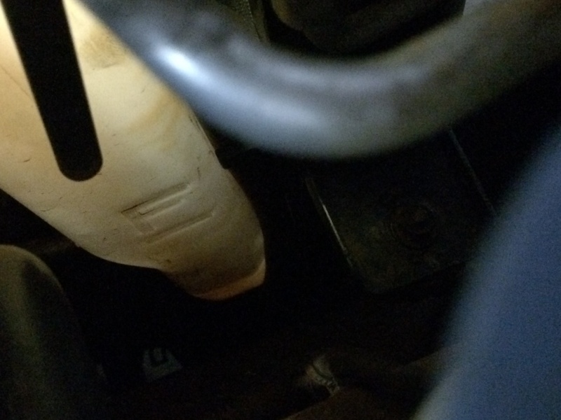

    Tá longe de ter forçado.... Quando o motor estiver frio, retira a tampa do radiador pra ver se ele está completo. Vai que o mecânico não completou direito. Pode ter ficado ar no sistema.
    Dei uma olhada agora, é de fato está um pouco abaixo do mínimo, um dedo mais ou menos. Nessa foto acho que é possível ver:
    Eu nunca tive outro carro a diesel antes, mas na minha experiência com a gasolina também nunca vi o ponteiro passar do meio, e olha que já tive alguns carros, de 1.0 a 2.0.
    Amanhã já vou levar para completar.
    Obrigado pela ajuda.
