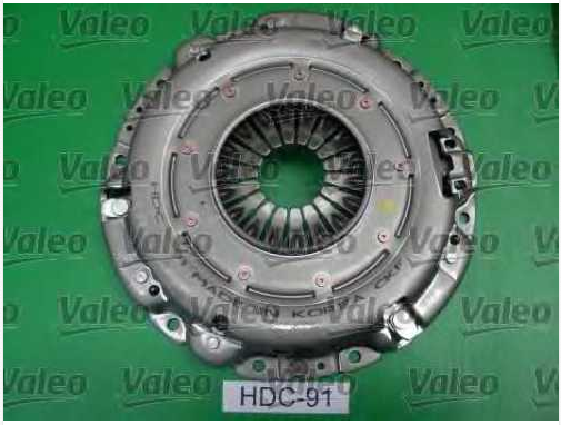

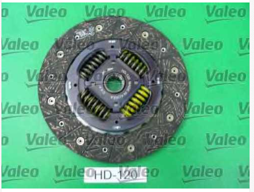

Agora estou no celular. Depois vou pesquisar estes códigos e também ver as peças que tenho aqui.
Pesquisei no celular mesmo....e este código é o mesmo das peças que tenho. O disco tem molas? O platō não tem um anel no meio?
Sim. O disco tem molas.
O platô não tem o anel no centro (já vi desse modelo), só as molas que o colar aciona para liberar o disco de embreagem.
Anexo 556623 Anexo 556624
abraço.
Então está errado. O modelo das peças são estes (estes aqui da 140 MT daqui), para volante bi-massa:
Anexo 556625
