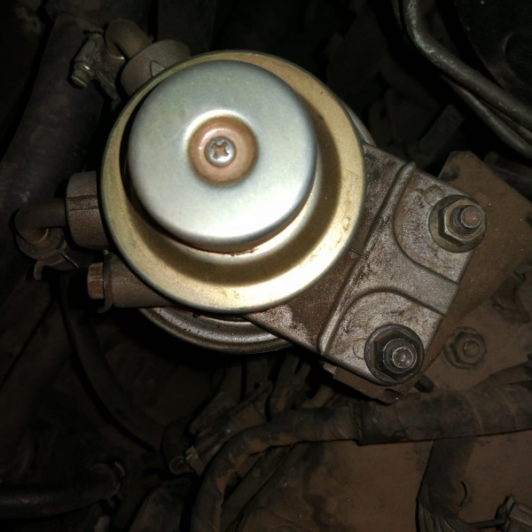

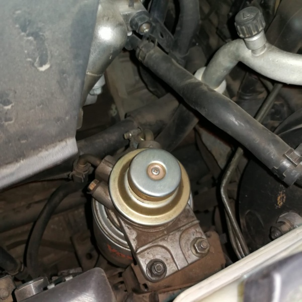

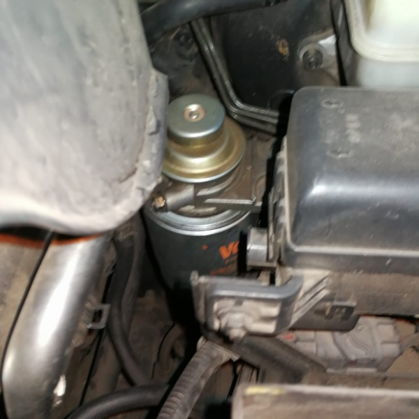

No grupo do whatsapp tem um rapaz que passou uma informação interessante. Ele teve os famosos apagões quando tentou uma ultrapassagem. Ele informou que trocou o cabeçote do filtro de combustível pelo modelo do Bongo, que encaixa perfeitamente na Sorento. E com isso eliminando o sensor de água dos filtro. Ele diz que o filtro é mais barato e mais robusto que da Sorento. E diz ele que sem o sensor de água ele não teve mais apagões.
Bom.. não sei se procede isso. Mas fiquei muito curioso.
segue link do cabeçote:
https://produto.mercadolivre.com.br/...0-27d-9712-_JM
Anexo 562114Anexo 562115Anexo 562115Anexo 562116
Sorento de 140cv ou de 170cv? As Sorentos de 170cv têm um termostato na lateral. Será que essa adaptação não pode causar algum tipo de interferência no sistema de alimentação do diesel?
