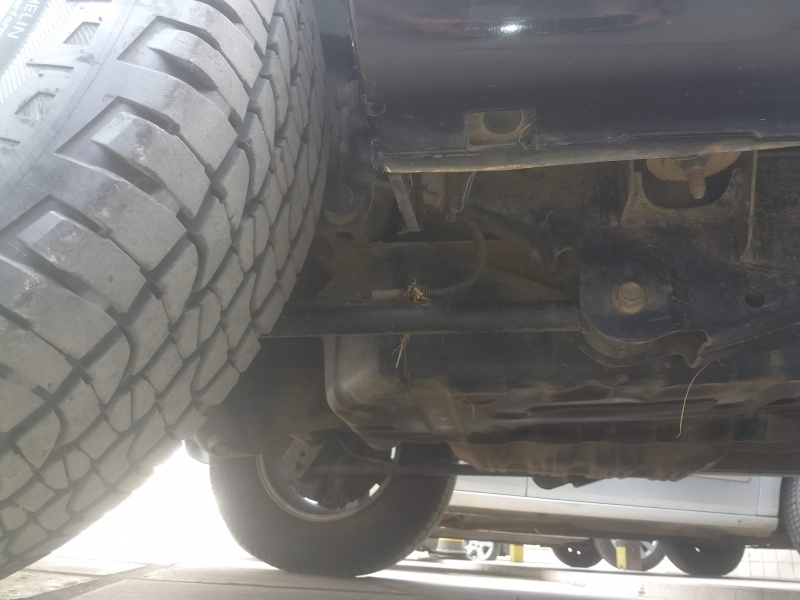

Seria aquela barra estabilizadora que fica paralela ao eixo? Se não teria como postar foto?

A foto não tá muito boa não mas acho que dá para ver.
As buchas desse tirante gastam e permitem que o eixo traseiro tenha uma leve movimentação para frente e para trás, fazendo com que o carro fique "sambando" a traseira em alguns momentos.
No meu caso bastou trocar as buchas que resolveu. Eu já tinha trocado pneus, alinhado "trocentas" vezes, trocado amortecedores e o problema era apenas as miseráveis das buchas

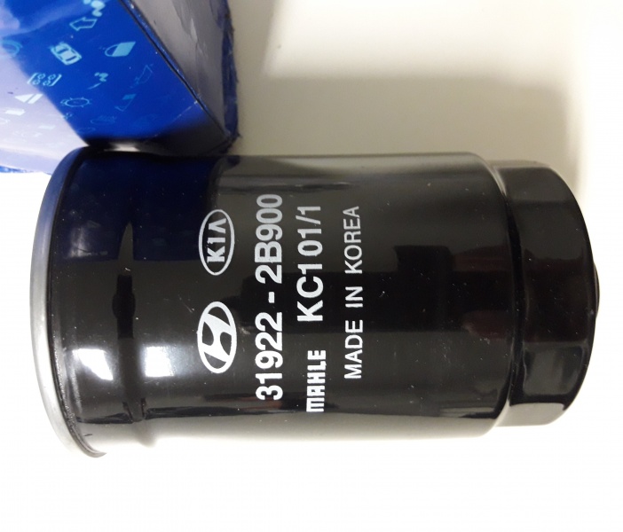

Então pessoal, chegou os filtro que comprei no aliexpress... são originais como da primeira compra (fotos abaixo)
Anexo 560057Anexo 560058
