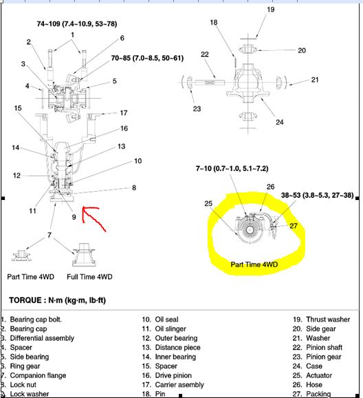

Gostaria de um favor seu. Se possível, verifique em sua vtr 140 CV se o compressor de acionamento da tração dianteira pára de funcionar após alguns instantes (até pressurizar o sistema de acionamento).
O compressor da minha não estava funcionando. Verifiquei que uma trilha do CI estava estragada e a refiz (acho que aqueceu tanto que abriu).
Anexo 554706Anexo 554707
Reinstalei o compressor e segui verificando o funcionamento do sistema conforme o manual de manutenção (que traduzi com o translate do google) e, pelo que entendi, era para o motor parar após atingir uma determinada pressão. Só que o meu não está parando (acho que foi isso que provocou o aquecimento e dano na trilha do CI).
Mesmo com o motor funcionando direto a tração dianteira não está acoplando.
A caixa de redução está funcionando normalmente para a tração traseira, pois, percebo que quando aciono o 4X4 LOW o carro fica com mais força.

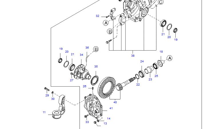

Se você confirmar que o compressor pára após alguns instantes depois de acionado, suspeito que, na minha, pode ser um furo no diafragma do atuador que fica no diferencial dianteiro, e que não pude confirmar por aqui, pois o acesso é muito ruim.
