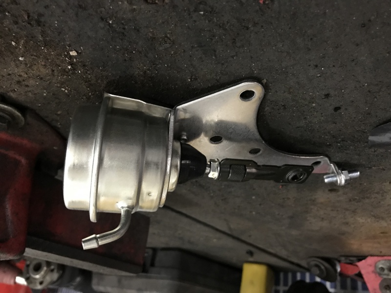

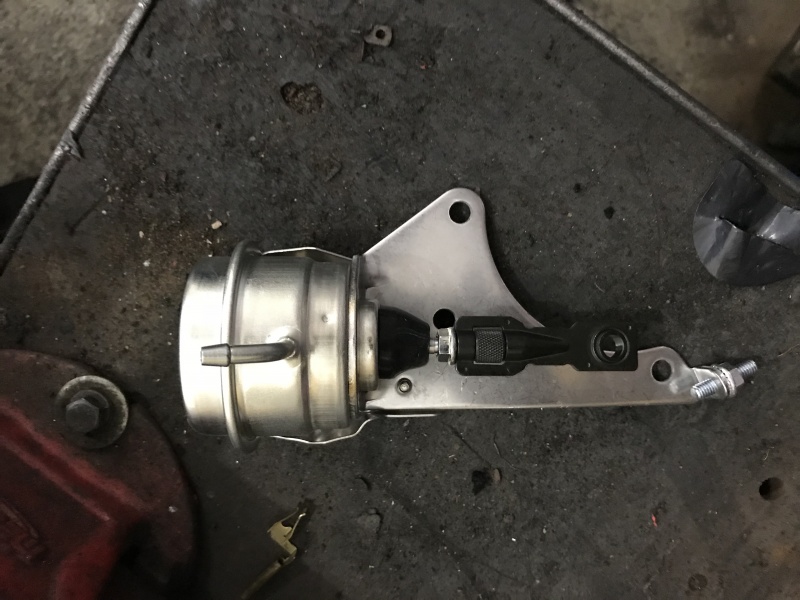

Mas ela tinha o sensor? Acho que compensaria tentar achar um usado.
https://produto.mercadolivre.com.br/...to-25-0309-_JM
Ffsias essa é a correta para o 08/08 170cv?
Anexo 554126Anexo 554127

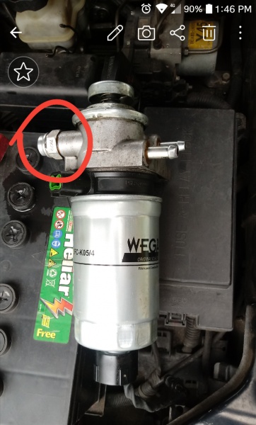

Boa tarde pessoal.
Aproveitando o assunto de filtros e sensores diesel, hoje troquei meu filtro de combustível (uso o Wega JFCK 05/4) e percebi que existe um sensor na parte de cima do suporte do filtro que no meu carro está com o fio partido.
Não sei a função e muito menos a referência, alguém pode me ajudar?
Procurei nos catálogos on-line mas só acho o código do aquecedor e do sensor de água (rabicho).
Seguem fotos:
Anexo 554227Anexo 554228Anexo 554230
Tchê....acho que isto é o sensor de temperatura do combustível. Incrível que não tem o código no catálogo.
Segundo me informaram na CCS, isso é uma vela aquecedora e não vende separado tem que comprar o cabeçote inteiro ( que vem com o filtro de diesel e o sensor de água). No meu caso o fio estava quase partindo então descasquei um pouco mais e enchi com solda eletrônica e reforcei com fita isolante. Não cheguei a retirar a peça do cabeçote para confirmar se é vela ou sensor. Agora,j á que a tua tá com o fio partido retira ela e vê se consegue reparar e aproveita para verificar se é vela aquecedora ou sensor. Bom, pelo sim pelo não comprei logo um cabeçote completo pelo e-bay e paguei R$ 250,00 co o dólar na época a R$ 1,60, e realmente veio com o filtro de diesel e o sensor de água (rabicho)
