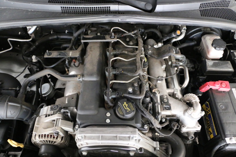

Obrigado GENETICO10, vou tentar fazer o que me orientou, contudo, na minha não tem essa segunda peça.
A flauta tem um tampão sextavado no lado esquerdo (próxima a tampa das correntes de comando), tem apenas o sensor de pressão que é no meio voltado para cima (e é novo). Procurei até algum rabicho solto mas não tem :putz:.

Interessante.... A minha 170cv tem o sensor, já a 140cv é que tem o sextavado.
Anexo 554427Anexo 554428
Na minha não tem nem o sensor na ponta nem essa mangueira que tem na sua:
Anexo 554429
A minha é assim:
Anexo 554430

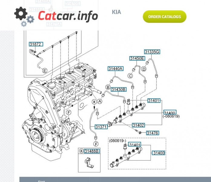

Mas é muita diferença em um carro só.... Sabes qual o mês de fabricação da tua?
Coloca o número do teu chassi no campo "VIN". Depois que achar o modelo, clica no botão de informações adicionais.
Kia - Catcar.info
Tem dois tipos de "rail" mesmo:
Anexo 554431
