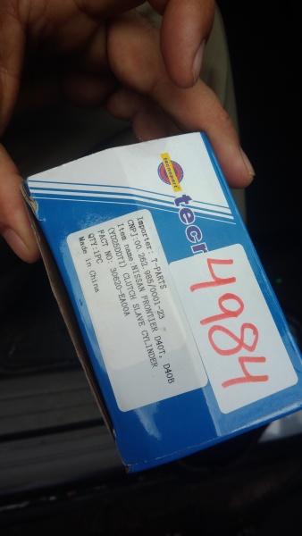

Pessoal meu carro estava com dificuldade de engatar a primeira marcha, achei que tinha quebrado todo o kit ou o volante da embreagem, pois preciso trocar como já postei alguns dias atrás, pois bem, levei o carro no mecânico de confiança ele disse que o cilindro auxiliar de embreagem estava quase quebrando, como a oficina do mecânico estava cheia consegui levar o carro até a concessionária e disseram a mesma coisa, porém não tinha a peça e custava 690 reais de 15 a 30 para chegar. Um rapaz que estava fazendo revisão no carro dele, me chamou e disse que ao cilindro auxiliar da frontier funcionava pois ele também tinha uma Sorento e trocou, fiquei desconfiado mas fui na loja que ele indicou, comprei por 190 reais e mandei trocar, ta funcionando. não sei se pode causar algum dano daqui a alguns dias, mas vou deixar essa e importar uma original. Vou colocar a foto da caixa da peça que coloquei e vocês sabem se posso ter problemas?
Anexo 554473
Caio,
Os cilindros se parecem ou tem diferença?
