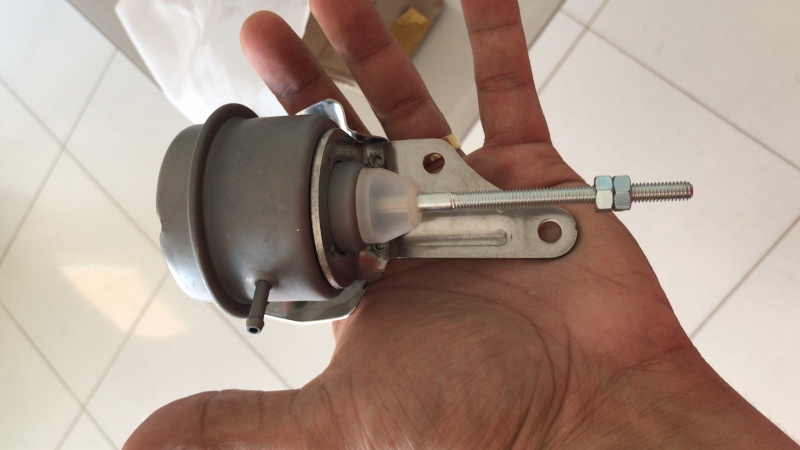

Anexo 553991Finalmente chegou! 3 meses pelo AliExpress, ninguém ainda bateu o prazo de entrega da Koraps, conprei pela 3 vez e chegando em média de 30 dias. Depois de instalar posto o resultado.
Márcio,
Qual o motor da tua Sorento? Este atuador não é o da 170cv.
Serio? Comprei pelo referência de um link que me mandaram do AliExpress. A minha é 170cv 08/08.
E essa BV43 turbocharger wastegate turbo atuador 53039880127/53039880145/53039880122/53039880144 para KIA Sorento 2.5 CRDi em Entradas de ar de Automoveis & Motos no AliExpress.com | Alibaba Group ?
Compre esse que chegou e essa do Link.
Esta da foto não é nem da VGT nem da WGT. São bem diferentes.
