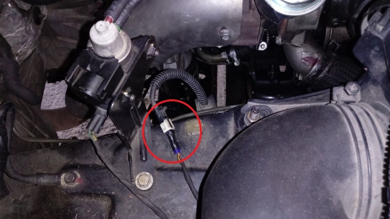

1) Retirar o filtro de ar inteiro, afim de abrir espaço
2) Medir o batente inferior da alavanca. Mas medir precisamente....eu usei um paquímetro. Anotar esta medida.
3) Soltar a contra porca do batente e rosqueá-lo para baixo.
4) Soltar a contra porca da haste do atuador e separa a haste da parte que vai presa na alavanca.
5) Soltar os parafusos que prendem o atuador na turbina.
O procedimento de colocação é o inverso da retirada, atentando para o parafuso batente, que deve ser colocado na mesma altura (medida antes da desmontagem). A haste do atuador deve ser regulada de modo que com determinada pressão ela encoste no batente. Eu usei um vacuômetro para fazer esta medida que deve ser 60 +/- 1kPa (0,6 kg +/- 0,01 kg / cm 2, 17,4 +/- 0.3inHg).
Uma coisa que ainda estou a procura é como deve funcionar de fato o solenoide de controle do atuador. Até achei, mas não sei se ele deve aliviar o vácuo só subindo o giro do motor ou se é em velocidade... Tirei ele fora e testei (ele funciona em 12v). Está atuando como deve e a bomba de vácuo também está ok, pois testei com o vacuômetro também.
