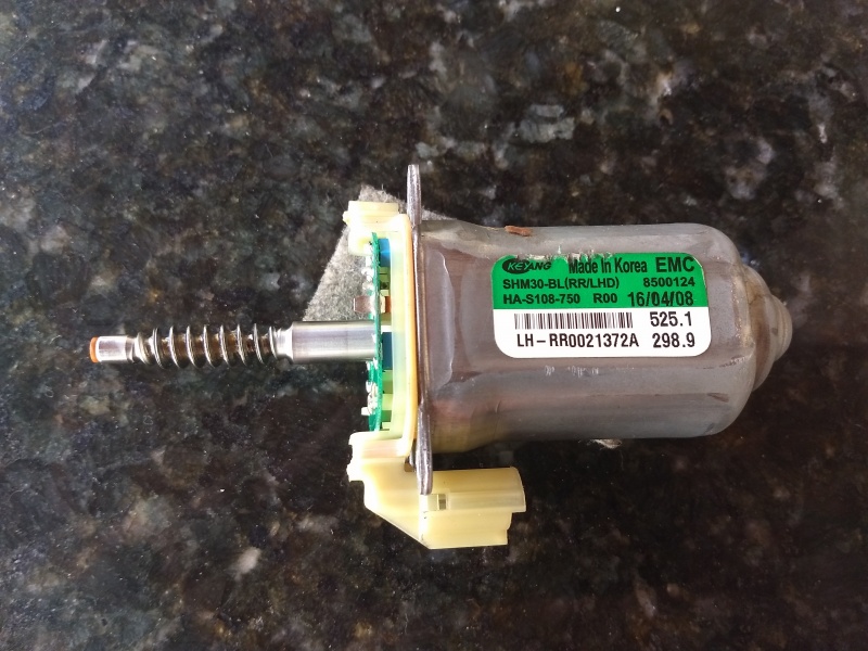

Galera o motor de regulagem de altura do banco do motorista deu pau alguem tem ideia se dá para arrumar ou se acga para comprar dei uma pesquisada na internet e não achei nada
alejsdias, esse motor se parece muito com o do vidro elétrico. Se for, sugiro que olhe as escovas (carvão). Se estiverem muito desgastadas elas não encostam na pista de contato do induzido. Se for assim é só você comprar escovas em alguma auto-elétrica e substituir. Às vezes não se encontra escovas idênticas, compre uma mais parecida (em termos de dimensões) e lixe em uma superfície plana até ela encaixar no suporte da escova. Aí é só soldar os terminais nos contatos do porta-escovas. Fiz isso no motor dos meus vidros elétricos e está beleza. Considerando que as escovas custam menos de R$ 10,00, sugiro que tente.
Só mais uma coisa: O induzido oferece um pouco de resistência para sair da carcaça do motor. Isso ocorre porquê existem imãs que funcionam como bobinas de campo. Verifique se não existe alguma trava ou parafuso prendendo o porta-escovas e, não existindo pode puxar que o induzido sai.
