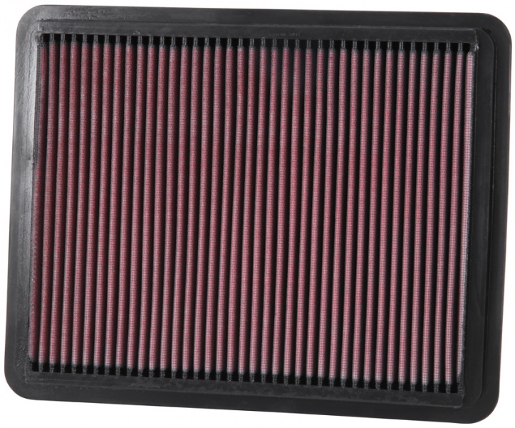

Boa arde amigos, surgiu a oportunidade de comprar um filtro de ar K&N para a sorento, será que vale a pena?
Anexo 551873
