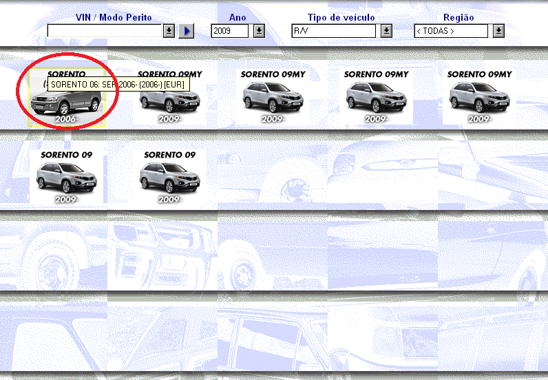

Deixa te perguntar uma coisa... a versão do Sorento 08/09 170Cv VGT no programa Microcat é o Europeu né.
Anexo 551125
