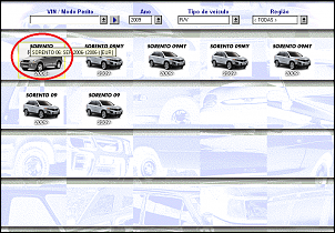

    Deixa te perguntar uma coisa... a versão do Sorento 08/09 170Cv VGT no programa Microcat é o Europeu né.

    Citação Postado originalmente por sandrocalmeida Ver Post
    Ffsias, bom dia!
    Bom dia!
    A minha é Oriente Médio. A melhor maneira de acertar, é digitando o chassi no campo VIN. Vai carregar todos os dados do teu carro (número de motor, caixa, eixos....)

    Citação Postado originalmente por ffsias Ver Post
    Bom dia!
    ooo nao sabia disso.. valeu!
