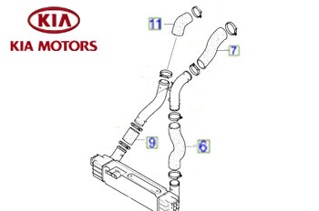

    Era pra ser a 7 que está do lado da admissão, mas na minha o formato parece com a 11. Diâmetros 66.7 x 54mm

    A mangueira número 6 foi substituída no meu carro (140 cv) pela da Ranger. Não sei se as demais seguem pela mesma linha.
