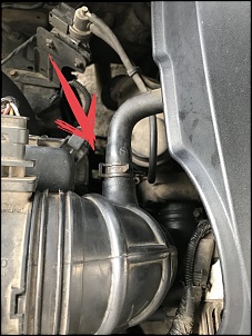

    Citação Postado originalmente por sandrocalmeida Ver Post
    Levei hoje o carro para fazer a revisão de 100k e vi que esta vazando óleo na mangueira do filtro de ar.
    Anexo 549020
    Isso é apenas a abraçadeira que não está dando o aperto correto troque a abraçadeira e já era.
    Anexo 549020
