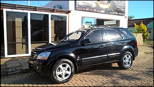

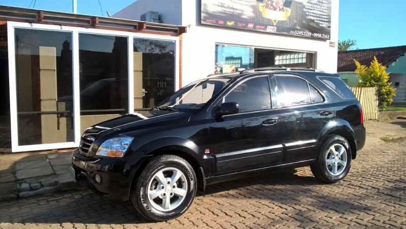

    Kia Sorento-whatsapp-image-2017-07-29-11.37.45.jpg Esta é a máquina. Qual o melhor jogo de pneus, pois o original aqui nesta região não é muito resistente e já sofri com furos causados por pedras e uma bolha do lado após passar num buraco na estrada de terra aqui
