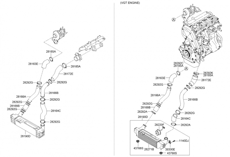

Boa tarde caros colegas, após receber a peça e descobrir que não serve achei o esquema correto.
A sequência de mangueiras é completamente diferente nas WGT e VGT:
Anexo 550330

poxa PH Abreu, desculpe se a informação que te passei te prejudicou.
Mas retirei aquela figura do GDS KIA do modelo do Sorento 2009 VGT. Não esperava que o programa estava com a informação errada. Vou até conferir novamente.
Foi mal ai! :(
Tem umas pegadinhas nos catálogos, mesmo as WGT tem diferenças entre modelos de anos diferentes.

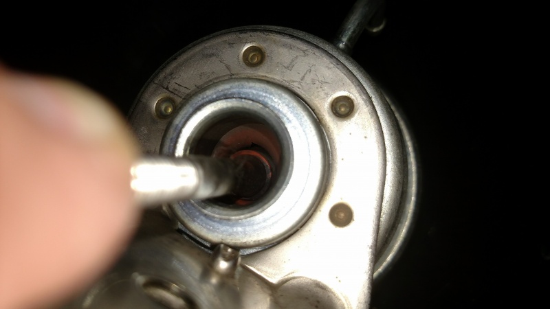

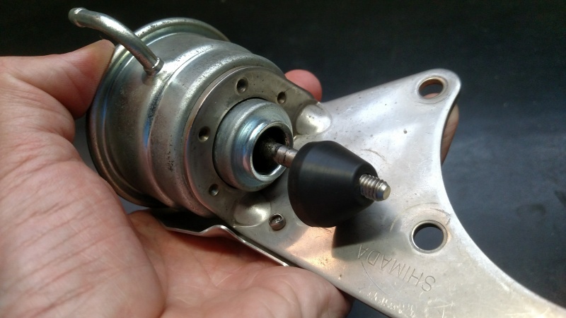

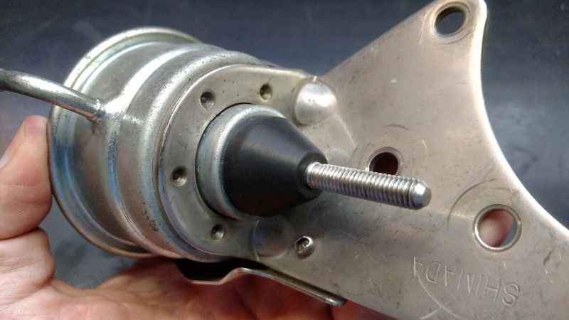

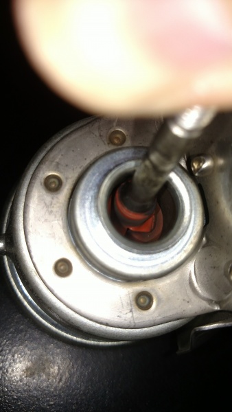

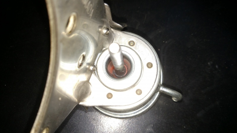

Depois de observar que haviam algumas informações incorretas quanto ao atuador da turbina da VGT, resolvi tirar umas fotos e mostrar o que é o que nesta peça, e o que é o problema que mais ocorre.
A borracha preta, é só um tapa pó, não tem ação nenhuma no funcionamento. Não adianta fazer nada nela, para que o atuador funcione melhor, já que ela não tem outra função que não seja proteger o local, nem mesmo tem a mesma elasticidade do componente de borracha que é o atuador de fato. Nas fotos é possível perceber o componente elástico (alaranjado) e, nesta peça, onde ele se rompeu, deixando o atuador sem funcionar. Não adianta amarrar o tapa pó na haste, já que ele não vai funcionar como a membrana interna.
Anexo 550411Anexo 550412Anexo 550413Anexo 550414Anexo 550415
