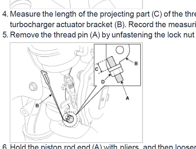

Uma dúvida... como é definido o tamanho (C) do batente (parafuso) do atuador? O meu esta com 1,3 cm. Pelos vídeos, da a impressão que o meu é esta menor que o seu.
Anexo 551213
O ajuste da haste através da bomba de vácuo eu entendi perfeitamente... mas veio essa dúvida, e não vi explicando no GDS...
Oi Sandro,
A questão é que não diz mesmo. Por isto tem que medir antes de desmontar e depois, montar exatamente com o mesmo tamanho. Se deixar muito curto, as aletas móveis vão ir além do que pode. Se deixar maior, ele não vai alcançar todo o potencial que pode. Acho que só abrindo a turbina para saber qual o tamanho certo, e isto não consta no manual, já que a turbina é uma peça única. Eles não vendem em partes (só o conjunto rotativo, por exemplo).
entendi.. que coisa hein! Mas vou fazer o ajuste somente da haste mesmo com a bomba de vácuo, não vou tirar o atuador... depois te falo se teve melhora.
por curiosidade.. o "C" seu estava com quantos cm?
Não lembro mais....tem uns dois anos que fiz a troca.
