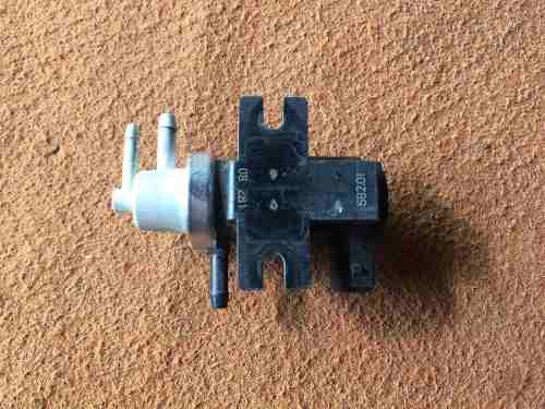

Boa tarde amigos, vocês poderiam me enviar a sequencia que coloco as mangueiras nessa peça?Anexo 543098
