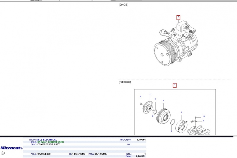

Prezados, estou com um problema com o compressor do ar-condicionado do meu carro, então gostaria de fazer quatro perguntas:
1. Alguém sabe como consigo a referência da citada peça para evitar comprar errado?
2. Alguém conhece algum lugar confiável e "barato" onde possa achar tal peça?
3. Alguém sabe se o compressor é compatível com o de algum outro modelo, para facilitar minha busca?
4. Alguém sabe se é possível recondicionar ou consertar o compressor?
Desde já agradeço.
Bmarconi,
Me passa o número do chassi que pesquiso o código correto. Já olhou nele se não tem na placa de identificação?
corrigindo KNAJC521875659451
Anexo 538000
O código é 977013E050.
Muito Obrigado ffisias
[QU
OTE=ffsias;2399321]Anexo 538000
O código é 977013E050.[/QUOTE]
