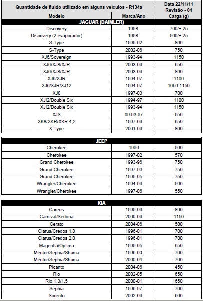

    Boa tarde!
    Alguém sabe qual a carga de gás refrigerante que deve ser aplicada no sistema de ar condicionado das Sorento 170cv?
    Achei uma tabela que cita 600g para as Sorento até 2006, a minha é 2008, será o mesmo?
