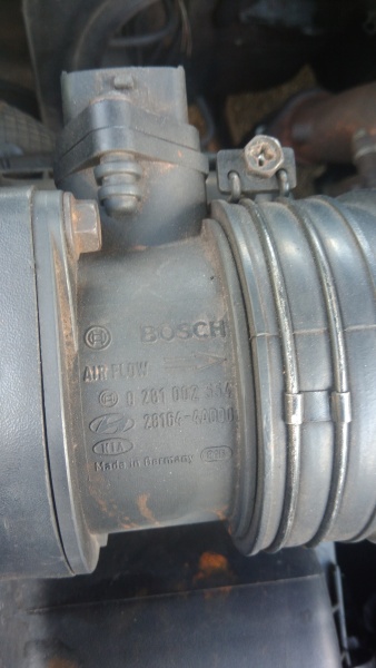

    Obrigado pela ajuda, entrarei em contato com essas lojas, o código é o que vocês me passaram mesmo.
    Como está ai na foto, se deixar desconectado o sensor o carro funciona, ele não desliga, porém se eu sair com ele assim fica sem força mas consegui trabalhar a tarde toda com ele assim, se conectar o sensor não demora muito tempo o carro desliga.

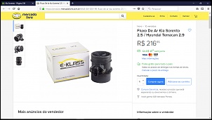

    Boa tarde amigos, estou pensando em comprar o sensor no mercado livre por R$216 e pensei em importar o sensor, como pode demorar esse importado ficaria usando esse do mercado livre, o que acham?

    Acho que pelo preço vale a tentativa. Pode ser que nem precise comprar o importado.
    Veja este que está bem mais barato:
    https://produto.mercadolivre.com.br/...02554-g360-_JM

    Obrigado pela ajuda, estava procurando mais barato mesmo pois vai ficar até a peça importada chegar, e hoje eu descobri que a concessionária também faz importação me pediram 60 dias mas não baixaram o preço continuou 1960, tô pensando em pedir naquele site koraps, o que acham?

    Instala a do mercado livre e vê como fica. Se ficar bom, não ter porque gastar mais dinheiro.

    As peças do site da Koraps são todas originais. Muito boa a procedência... mas faz isso que o Ffsias e o Genetico10 te falaram. sapeca a do mercado livre e avalia!
