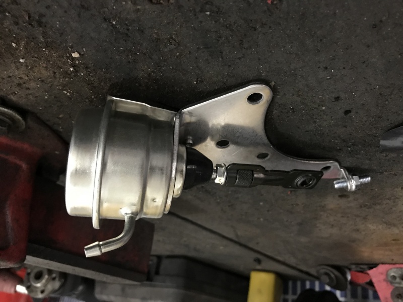

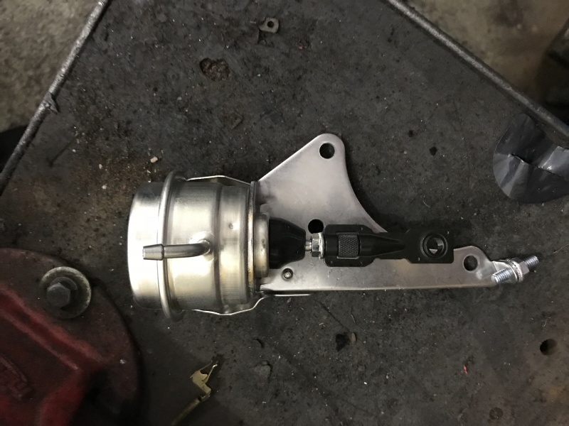

    Question Atuador turbina 08/08 170cv
    Ffsias essa é a correta para o 08/08 170cv?
    Kia Sorento-f87b1bc2-f0f0-4a3a-9631-81625c46a963.jpgKia Sorento-3cdfd00b-5733-454f-ab54-01e0f2b7776d.jpg
    Sim, este mesmo.

    Sim, este mesmo.
    Valeu vou tentar vender o outro que é do Audi Turbo 1.9 kkkk

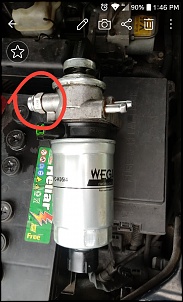

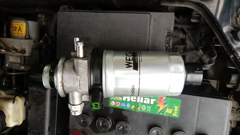

    Boa tarde pessoal.
    Aproveitando o assunto de filtros e sensores diesel, hoje troquei meu filtro de combustível (uso o Wega JFCK 05/4) e percebi que existe um sensor na parte de cima do suporte do filtro que no meu carro está com o fio partido.
    Não sei a função e muito menos a referência, alguém pode me ajudar?
    Procurei nos catálogos on-line mas só acho o código do aquecedor e do sensor de água (rabicho).
    Seguem fotos:
    Kia Sorento-sensor.jpgKia Sorento-20171207_125602.jpgKia Sorento-capture-_2017-12-07-13-46-29.jpg

    Tchê....acho que isto é o sensor de temperatura do combustível. Incrível que não tem o código no catálogo.

    Segundo me informaram na CCS, isso é uma vela aquecedora e não vende separado tem que comprar o cabeçote inteiro ( que vem com o filtro de diesel e o sensor de água). No meu caso o fio estava quase partindo então descasquei um pouco mais e enchi com solda eletrônica e reforcei com fita isolante. Não cheguei a retirar a peça do cabeçote para confirmar se é vela ou sensor. Agora,j á que a tua tá com o fio partido retira ela e vê se consegue reparar e aproveita para verificar se é vela aquecedora ou sensor. Bom, pelo sim pelo não comprei logo um cabeçote completo pelo e-bay e paguei R$ 250,00 co o dólar na época a R$ 1,60, e realmente veio com o filtro de diesel e o sensor de água (rabicho)
