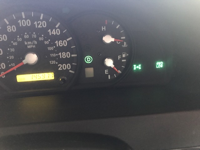

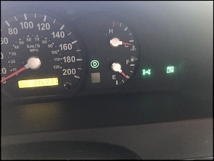

    Citação Postado originalmente por FDJANUARIO Ver Post
    Bom dia !
    Problema da tração dianteira era mangueira desconectada e bomba de vácuo travada! Resolvido.
    Troquei os 4 amortecedores e coloquei um calço de 10 mm para levantar um pouco a camioneta, pois uso um pneu 265/70 e ele pegava na proteção do para lama. Ficou top mas vou fazer uns calço novo de 12,7 mm.
    Agora, faz uma semana apareceu um problema. A luz do 4x4 e 4x4low ficam acessa direto em alguns momentos elas apagam.
    Januário,
    A minha está assim tbm! Acendendo a luz da 4x4. As vezes acende, as vezes não.
    10/08/2020
    ararangua/SC
    5
    Citação Postado originalmente por gutogreis Ver Post
    Januário,
    Bom dia Guto !
    Desculpa a demora em responder!!!
    Este problema acontece no motor de acionamento da tração.
    Me passaram que não tem conserto, somente colocando um motor de acionamento da tração novo.
    A auto elétrica aqui da minha cidade, me falou que é um problema de mal contato ou alguma peça interna do motor, que esta travada, devido ao pouco uso da tração. Eles ate conseguiram fazer as luzes se apagarem e me passaram a seguinte instrução. Todo dia acionar a tração para diminuir o problema.
    Fiz o que recomendaram, melhorou bastante, mas ainda continuava a acender as luzes no painel.
    Quando a luz não apagava de jeito algum, descobri que esticando as marchas com o pé no fundo chegava um momento que eles se apagavam.
    percebi também que a camioneta entrava em modo emergência e a rotação limite da troca diminuía.
    Mas em outubro 2020 fiz a encomenda de um motor de acionamento da tração novo na concessionaria. Valor salgado. Chegou agora em fevereiro de 2021 e fiz a troca a duas semanas. A principio problema resolvido.
    Att: Felipe Duminelli Januário
