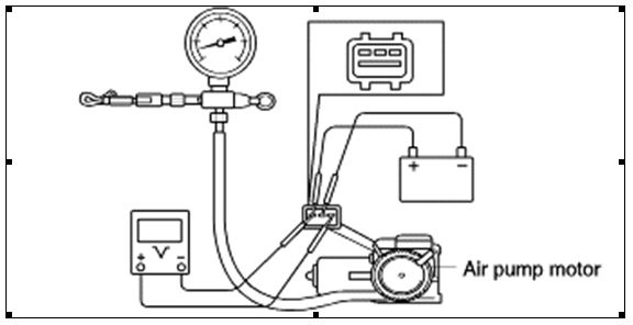

    Sandro,
    Da leitura do documento que postei, entendo que não é gerado vácuo. O motor é uma bomba de ar.
    "ACTUATOR CHECK
    1.Detach air hose from air pump motor assy. and then attach Air pressure gauge at air hose.
    2.Attach compressor air hose to Air pressure gauge and then set to specified pressure by fastening adjustment screw. Whence check that actuator is operated to affect the axle lock."
    Specified pressure : 37 kPa (5.4 lb/in², 0.38 kgf/cm²).
    Tens que colocar pressão no atuador, mas com cuidado para ele não romper, tanto que diz para não usar pistola de ar.
    "Take heed that there is potential for diaphragm breakage if pressure beyond 200 kPa (28 lb/in², 2.0kgf/cm²) is applied. Do not use the air gun."
    Se o motor da bomba não está gerando ar, daí tem que verificar com o manômetro entre a bomba e o atuador.

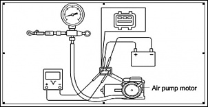

    O fsias postou um material que mostra como testar a bomba.
    Não creio que seja a bomba, pois, quando você liga a ignição sai um pouco de ar, mas, vale a pena realizar o teste.
    Abraço.
    Pois é.. vou fazer esse teste mais completo esse fds.. mas no teste rápido que fiz ontem a bomba de ar não jogou ar quando virei a chave para 4H...

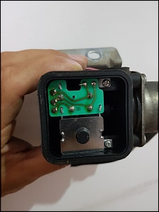

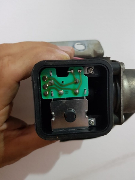

    Então galera, acabei de fazer o teste da bomba somente sobre a pressão que ela envia. Esta perfeitamente enviando o valor de 37 kPa e pouco quando viro a chave da ignição, e quando viro o interruptor para 4H tb. Não consegui fazer o teste de tensão pq meu multímetro foi pro saco...
    Mas olhem que estranho que esta acontecendo.. depois daqueles testes preliminares que fiz ontem, mesmo tirando a bomba do ar do circuito, quando eu viro o interruptor para 4H eu ouço perfeitamente a acoplagem no diferencial dianteiro, a a luz laranja do painel acende tb. O mesmo quando eu volto para 2H.. da para ouvir claramente o desacoplamento. Coloquei até no Neutro para testar 4LO, e funcionou perfeitamente... pergunto.. é possível o sistema funcionar sem a bomba de ar??
    aproveitei e tirei foto até do circuito interno, que nosso amigo SenaJr mostrou aqui tb. O meu parece que esta OK.
    Mas resumindo, ainda acho que deve ser alguma pani elétrica no sistema.. algum fio que deve estar quase partindo ou algo assim... e ontem tinha feito um teste da minha bateria e alternador para ver se poderia ser isso tb.. mas esta tudo OK.
    SORENTO 2008/09 EX 2.5 VGT 4x4 Diesel 170cv
