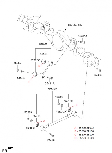

    Cuidado quando forem comprar alguma peça somente pelo código. Comprei as buchas dianteiras dos braços menores da suspensão traseira, levando o código da peça que tem no catálogo.... Para minha surpresa a peça está invertida na camioneta, e a bucha que comprei é do lado que está bom. Como elas são diferentes, não tem como usar.
    Sabe me dizer o codigo q vc comprou... Estou precisando trocar as buchas da frente do braço inferior (mais longo).... Agora fiquei grilado com tua observação...
    Esta estava certa. O código é 55280-3E100, e era este o código da peça que estava instalada.
