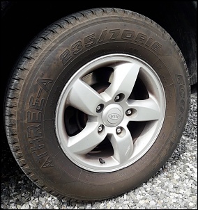

    E ai Daniel! Não teve jeito tive que comprar as bandejas superior, tava tudo estuporado. E esses pneus ai tá é muito barato, qual a bitola e a marca que vc comprou?
    Tá quase na hora de trocar os "sapatinho" da minha jabiraca. Valew!

    Coloquei o importado mesmo, 235/70 a minha é roda 16. Por aqui ( Brusque SC) estava tudo na faixa de 500,00 o importado tbm...Kia Sorento-pneu.jpgKia Sorento-pneu.jpg
