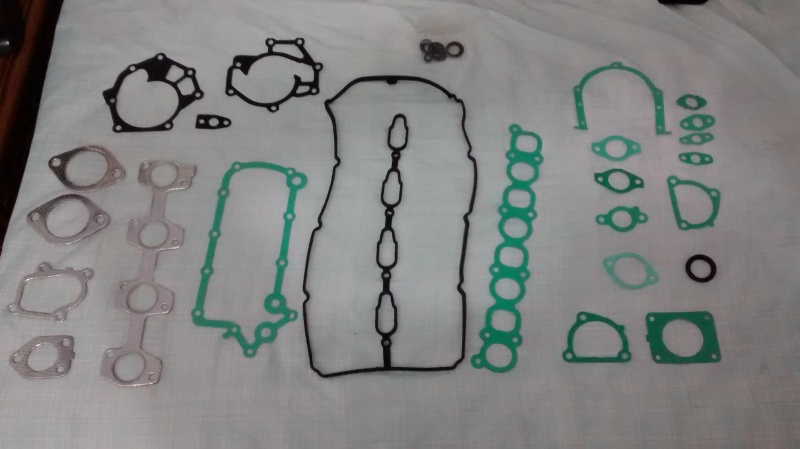

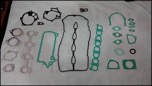

    Boa noite Foristas ! Ja acompanho o forum da kia sorento ha algum tempo, mas nunca havia postado nada. Depois de algumas pesquisas notei a dificuldade em achar um Manual de reparação das nossas Sorentos (me perdoem se ja foi postado, mas nao achei em nenhum lugar do forum), em especifico Kia Sorento 2.5 CRDI 2008 (mas vale para os demais anos, tendo algumas mudanças em turbina, egr e etc). Bom, sem me alongar muito, vou deixar em anexo o manual de reparação da Kia Sorento 2.5 2008, o manual parece estar bem completo.
    Espero que ajude a todos os "metidos a mecânico" para realizarem as devidas manutenções em suas viaturas nesse final de ano !
    Mais a frente pretendo postar a minha aventura em eliminar a EGR, realizar a limpeza e inspeção de todo sistema de admissao/pressurizaçao, exaustao e remover alguns vazamentos da Sorento, que hoje se aproxima dos seus 200mil km.
    Para essa revisao comprei um kit completo de juntas/sem cabeçote da marca Partizam,
