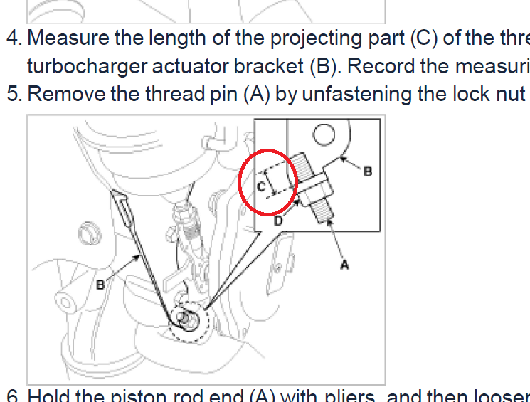

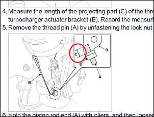

    Quando vc trocar o atuador que esta com o problema, vc vai notar uma diferença boa na potência.. Lembra de regular ele certinho e pegar a medida do parafuso que limita a haste do atuador... muito importante. Betas importantes que o Ffisias me passou.
