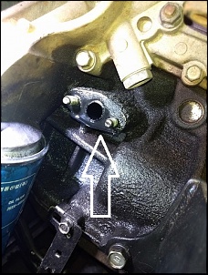

    bom acabei fazendo uma junta pra peça que recebe a mangueira de retorno do oleo...comprei um tubo de silicone de motor...dai usei a propria embalagem, recortei e coloquei lá...parou de vazar. Kia Sorento-img_20181222_130717683.jpg

    Aos entendidos, pq vaza essa bosta, heim? O que precisa fazer para parar isso?
    Nunca tive problema de vazamento neste ponto. Único lugar que apareceu óleo, foi no mangote na entrada do intercooler.
