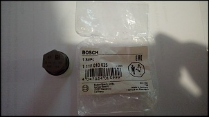

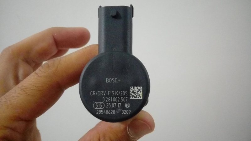

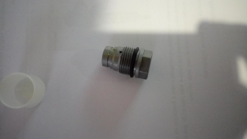

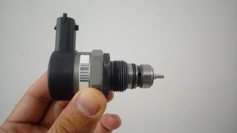

  • #4037
    Usuário Avatar de Danillo Goiânia
    01/12/2017
    Goiânia/GO
    83

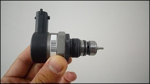

    Kia Sorento-20190818_182330.jpgKia Sorento-20190818_182330.jpgKia Sorento-20190818_182345.jpgKia Sorento-20190818_182345.jpgKia Sorento-20190818_175902.jpg
    Sorento EX aut. 2008/2009 170cv
  • #4038
    01/12/2017
    Goiânia/GO
    83

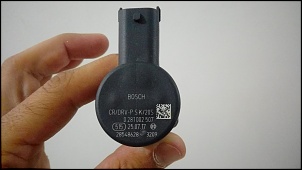

    Kia Sorento-20190818_175835.jpgKia Sorento-20190818_180406.jpgKia Sorento-20190818_180406.jpgKia Sorento-20190818_180406.jpg

    Boa noite. Amigo sei que varios fatores fazem as sorentos entrarem em estado de emergencia, porem no meu caso foi a valvula ladrao da bomba de alta que perseu a pressão da mola. Porem na minha o rail é aquele que nao posue valvula limitadora nem a valvula de retenção de diesel. Existem 2 modelos nas 170cv ate onde eu sei. Os codigos de erro geralmente nestes casos sempre dão pressão baixa no rail dai infelismente tem que ir investigando...
