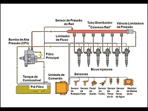

  • #1820
    Usuário Avatar de ffsias
    22/10/2011
    995
    Agradecimentos: 85
    Citação Postado originalmente por junior_martins Ver Post
    Entendo o que você disse mas pra mim é a mesma coisa,
    Não é junior_martins. Nos motores com bomba injetora, é ela que faz a distribuição da injeção, que comanda quando deve ser feita a injeção e o volume de Diesel. No common rail, quem comanda é a eletrônica, atuando diretamente nos bicos e nos sensores, mandando informações para a bomba de alta, para manter a pressão necessária. A bomba para tirar o combustível do tanque é preciso em todos os sistemas, seja mecânica ou elétrica.
    Temos, além das Sorento, uma D20....Não existe nada em comum entre os sistemas.
    Abraço,
  • #1821

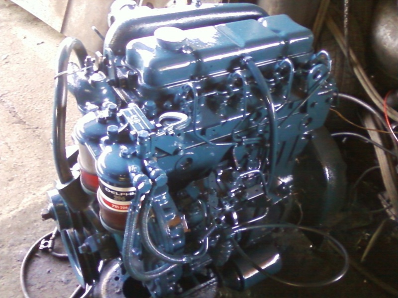

    22/10/2011
    995
    Agradecimentos: 85
    Kia Sorento-camon-rail-em-alta.jpgKia Sorento-commom-rail-rep-diesel-774824.jpegKia Sorento-dicas09.jpgKia Sorento-q20b.jpg
