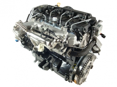

Tanto o 4x4 HI quanto o LO são acionados pelo motor elétrico, da caixa de transferência. A bomba vai ligada ao diferencial dianteiro é o que faz as vezes da roda livre dos 4x4 antigos. Uma vez a Sportage que tive, não estava acionando o 4x4. Ela tem alavanca mecânica (não é acionamento elétrico), mas o eixo dianteiro é travado também com vácuo. Tinha uma mangueira furada e não bloqueava.
Peguei uma foto na internet. É esta peça redonda atrás do cabeçote. Se tu seguir o tubo do solenóide da turbina, vai dar nela.
Anexo 539104
