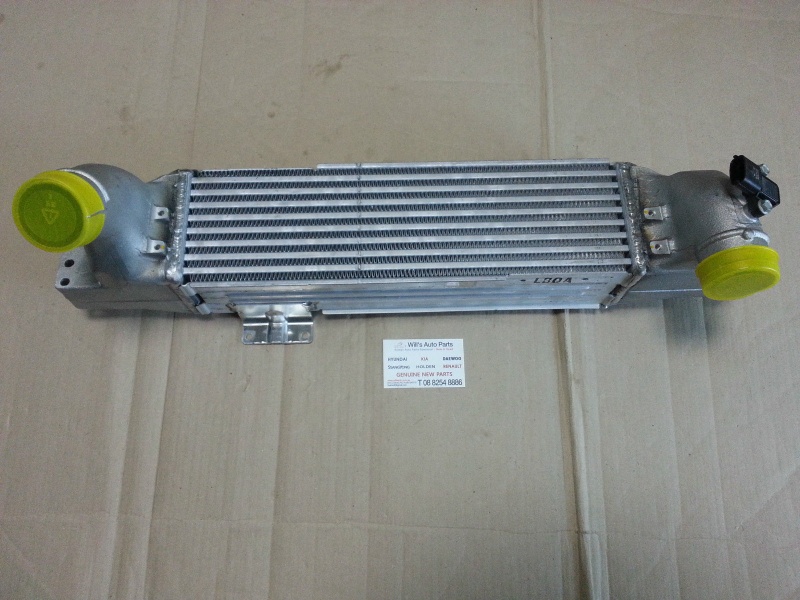

esse sensor do lado direito da foto né:
Anexo 549087
Este mesmo.

Eu tive dificuldades de achar 2008, fui em uma loja especializada em recondicionar radiadores e eles trocaram a colmeia e reutilizaram o tanque. Ficou bom, já estou com ele a 6 meses aproximadamente. E custou 1/4 do valor de um novo, que é difícil de encontrar.
O meu apresentou trinca semelhante, foi feito um reparo com solda e ficou bom.
Valeu galera pela infoS... o meu não teve jeito de soldar... mas achei um cara que consegue recondicionar conforme informação do colega MARCIO SSA.
Depois mando fotos da avaria e do recondicionado.
