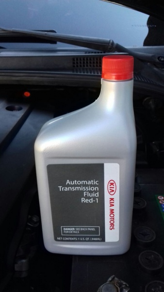

Esse APOLLOIL RED 1 e o REVENOL, não acha para comprar aqui no Brasil nem por decreto...
O Motul seria esse modelo?
https://www.motul.com/br/pt-BR/products/multi-atf--2
Acabo de comprar na CCS 01 litro por R$90,00 para completar o nível da minha...
Anexo 548265
Detalhe, quem fabrica é a Total:
Anexo 548271

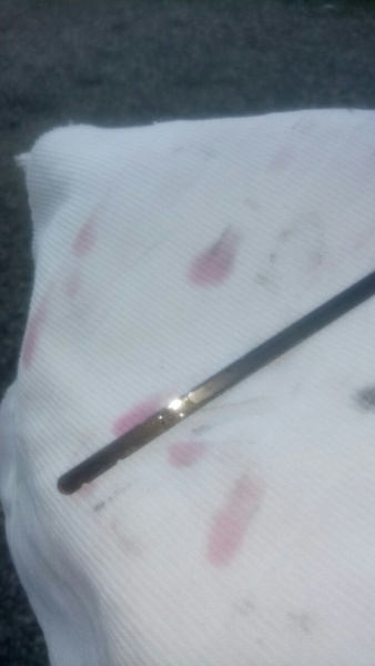

A vareta estava seca com o procedimento correto, adicionei 01 litro e agora está perfeitamente no máximo:
Anexo 548277
