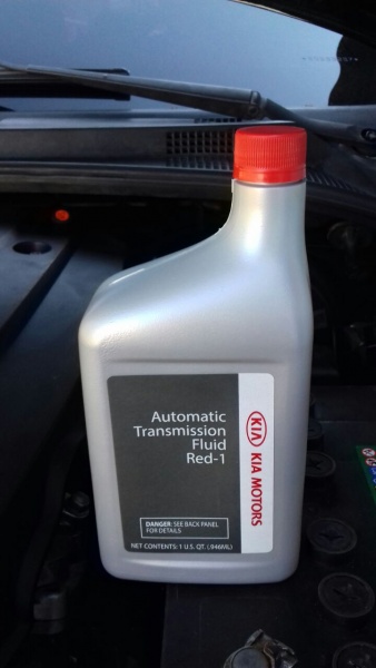

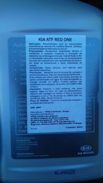

    Acabo de comprar na CCS 01 litro por R$90,00 para completar o nível da minha...
    Detalhe, quem fabrica é a Total:

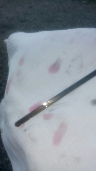

    o procedimento de medição do nível faz toda a diferença, eu media com o motor desligado e sempre esteve no nível, conferi no manual e fiz o procedimento correto, pegou 01 litro e acho que pega mais um, estou aguardando esquentar para medir novamente.

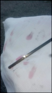

    A vareta estava seca com o procedimento correto, adicionei 01 litro e agora está perfeitamente no máximo:
