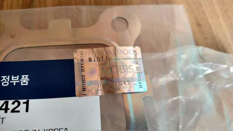

Chegou minha encomenda do Koraps. Foi postado em 10/07 e me entregaram hoje. Como o valor era baixo, não fui taxado.
Anexo 560477Anexo 560478
A borracha da porta do motorista e uma das juntas da EGR.
A borracha na ccs estava quase R$400,00, enquanto que no Koraps saiu U$18,00. A junta foi U$3,00 (aqui estava bem mais, mas não lembro...). Mais U$37,00 de frete.
Agora, dependendo do que eu precisar e da urgência, vou comprar deles de novo.
