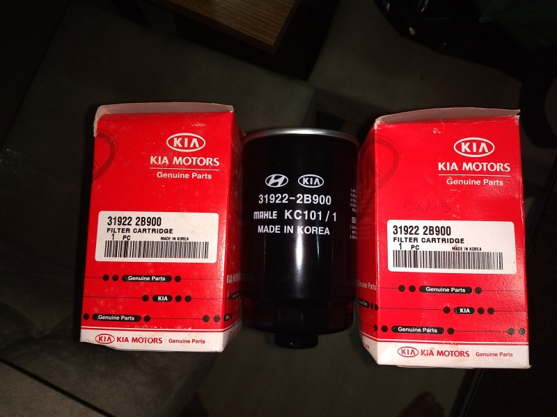

Pessoal segue link do filtro de combustível comprei e já chegou originalíssimo
https://produto.mercadolivre.com.br/...319222b900-_JM
Anexo 559633
Bah e vem de Manaus. Preço bem bom.
Já tive um problema semelhante e era o filtro de combustível que tava dando entrada de ar. Era um filtro da marca WEGA.
No meu caso o problema começou logo depois que coloquei o filtro novo. Desconfiado, retornei com o filtro velho e o problema desapareceu. coloquei novamente o filtro novo e o problema retornou. Retornei na loja onde comprei, expliquei o problema e trocaram por um novo. Desde então só uso filtro de combustível original mesmo custando o dobro do paralelo
